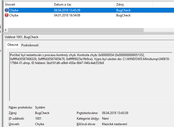

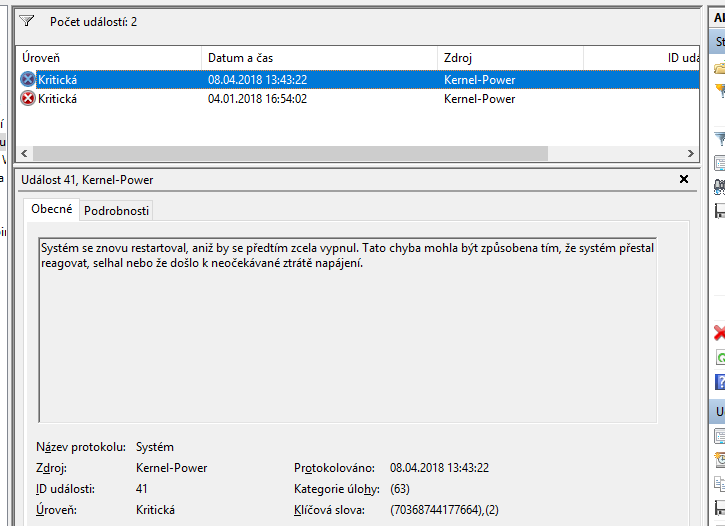

V prohlížeči událostí je kritická chyba,viz:
[81974-eventlog-png].
Na ní navazuje "běžná" chyba:
[81975-eventlog2-png].
Přikládám soubor z minidumpu, https://pc.poradna.net/files/81976-040818-17984-01-dmp
Vůbec tomu nerozumím (otevřel jsem si to v Bluescreen View).

- Kernel 41 zpravidla znamena jen ze PC bylo nahle vypnuto, ukonceno. Jak jsi dosel na tu kaskadu ?…

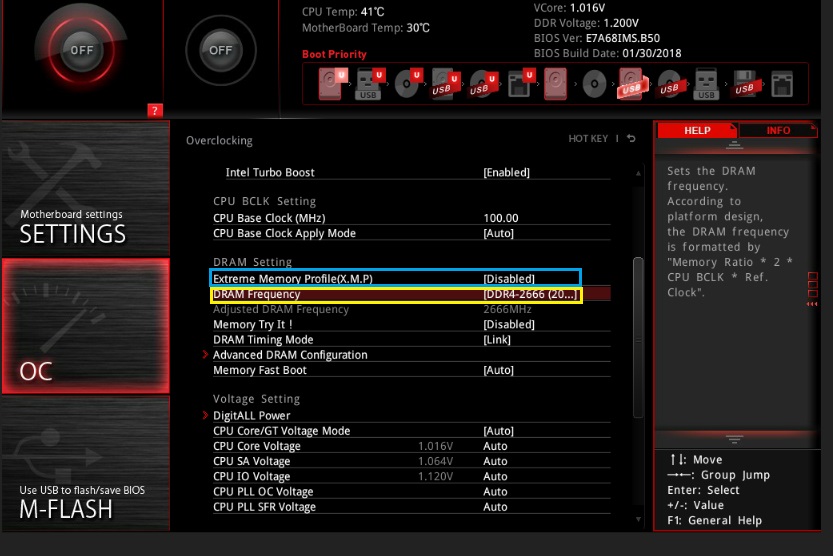

Overclocking nemám (není nutný), co je to XMP profil, nevím.. Vlastně jsem v BIOSu nic neměnil. Mom…
L-Core 08.04.2018 17:21
L-Core
Už jen jedna chyba v memtestu může způsobit nestabilitu systému. Jak psal XoXo, sniž frekvenci na 24…
Lukas1982 08.04.2018 17:37
Lukas1982

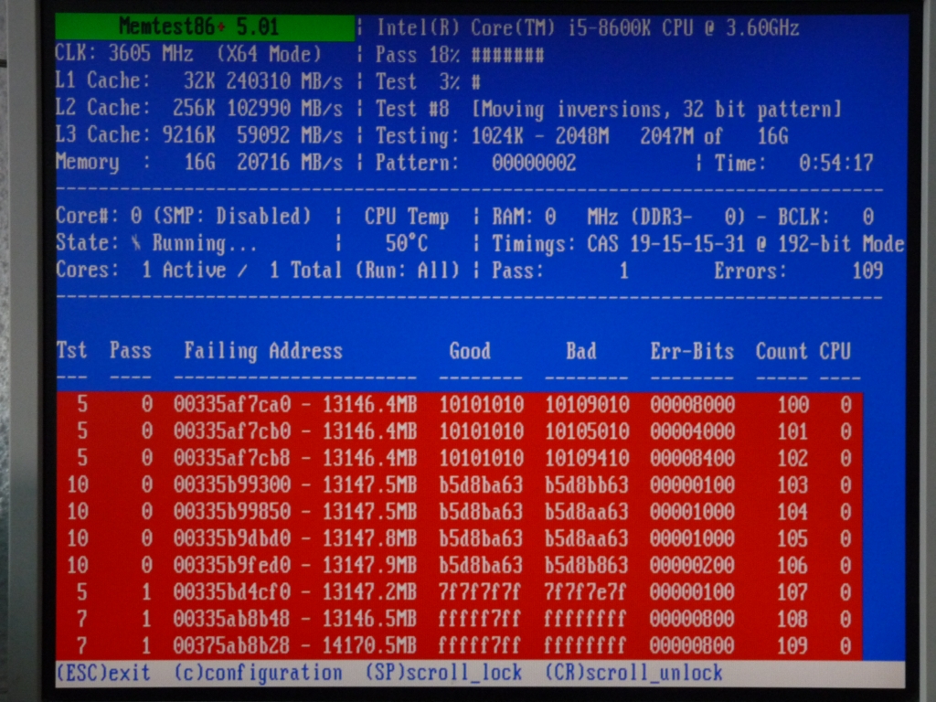

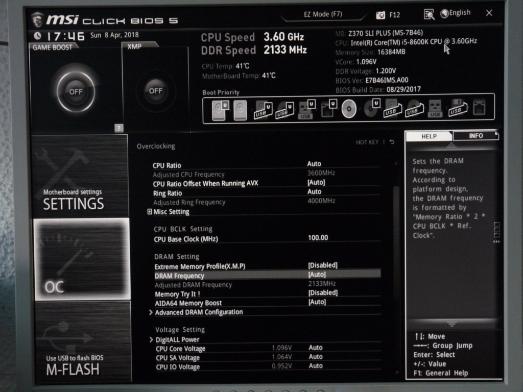

Memtest jsem přerušil, koukám do BIOSu a XMP je vypnutý a DRAM frekvence nastavena na auto (což je 2…

Přikládám screenshoty z Memtestu a BIOSu: [81982-1-jpg] [81983-2-jpg]

Vypadá to, že minimálně jeden modul bude vadný. Zkus je napřed otestovat po jednom a až potom to, co…

Z toho jsem úplně jelen :) V memtestu se píše CAS 19-15-15-31. Na modulu je 16-18-18-35. Nevím, co…
L-Core 09.04.2018 13:40
L-Core
Jak máš výše postlý obrázek BIOSU, tak klikni na "advanced dram configuration" a tam bude vidět časo…
Lukas1982 09.04.2018 13:47
Lukas1982
- Jednu MSI jsem mel poruce tak jsem nahledl na to nastaveni, v BIOSe pro rucni nastaveni pridrz "DE…

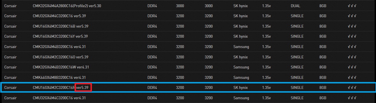

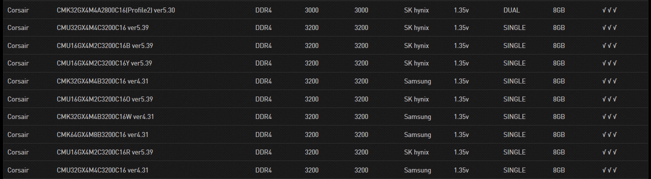

Můžeš mi poslat přesný link, odkud jsi vzaly tyto informace o kompatibilitě a rozdíly mezi verzemi?…
XoXoChanel 21.04.2018 15:57
XoXoChanel

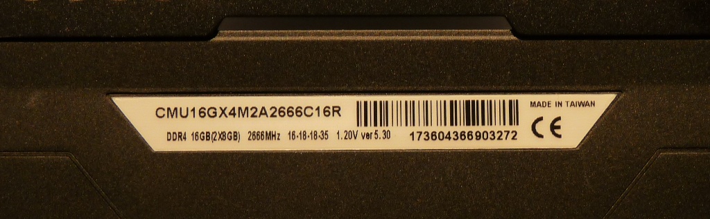

Ty moje RAMky ale mají jiné označení: CMU16GX4M2A2666C16R časování 16-18-18-35, 1,20V, ver. 5.30
L-Core 21.04.2018 16:27
L-Core
- Vsak ano "O TO JDE" ty mas 5.30 tudiz Hynix AFR, ale uvedena jako kompatibilni je "5.39" SK Hynix…
XoXoChanel 21.04.2018 16:28
XoXoChanel
To samozřejmě v reklamaci uvedu, včetně odkazu na tenhle thread (na CZC tak zjistí pravé jméno ident…

Může být mimovolný restart důsledkem chyby RAM?
- Urcite i to podeziram, proto doporucuji na zkousku stahnou frekvenci. Osazeny jsou spravne (v DIMM) ?
* Jestli mas (V BIOS) spusten XMP profil, dej mu OFF, tak jako ostatnim OC funkcim (auto overclocking).
Momentálně běží test, nechám ti určitě ještě pár hodin běžet. Pak sem hodím screenshoty. A podívám se na tu frekvenci RAMek.
Jak je to osazeno, to teď fakt nevím, dělali to v CZC, tak snad správně
Už jen jedna chyba v memtestu může způsobit nestabilitu systému. Jak psal XoXo, sniž frekvenci na 2400 MHz a vypni XMP profil.
Ajaj, zkus ty ramky ve slotech prohodit. Pokud to nepomůže, dej je do 1. a 3. slotu. Teda pokud je máš teď 2/4.
Pokud ani to nepomůže, tak to vypadá na reklamaci :-(
Vypadá to, že minimálně jeden modul bude vadný. Zkus je napřed otestovat po jednom a až potom to, co jsem psal nahoře.
Teď jsem otevřel skříň, RAMky jsou ve slotech přesně podle manuálu (DIMMA2 a DIMMB2), ve 2. a 4. ve směru od CPU. A díky chladiči bych modul do slotu 1. stejně nedal, nevleze se tam. A v manuálu se stejně píše (important!), že jako první je třeba obsadit slot A2, pak (jsou-li dva moduly) A2+B2 a až v případě 4 modulů všechny sloty.
Vyndal jsem ten druhý modul a memtest chyby opět hodil (desítky..)

Jak máš výše postlý obrázek BIOSU, tak klikni na "advanced dram configuration" a tam bude vidět časování, které máš nastavené.
Nebo jednodušeji přes program CPU-Z klikni na záložku MEMORY. Tam uvidíš, jaké časování máš nastavené a v záložce SPD uvidíš podporované standarty při určité frekvenci a napětí.
- Jednu MSI jsem mel poruce tak jsem nahledl na to nastaveni, v BIOSe pro rucni nastaveni pridrz "DEL" pri startu pro vchod a 'jako na obrazku' klik na :
1) [OC] (v levem 3 mistném panelu)
2) [X.M.P] : Disabled
3) [DRAM Frequency] : 2666MHz
* Popripade [DRAM Timing Mode] : LINK, [AIDA memory BOOST] : Disabled
[81992-ramconfig-jpg]

Takže souhrn memtestů:
1) prvotní test - chyby. Zaplněny DIMMA2 + DIMMB2
2) vyndal jsem RAMku ze slotu B2, zůstala tam jen A2 - chyby.
3) vyndal jsem RAMku z A2 a dal tam tu, co původně byla v B2. Žádná chyba, celý memtest proběhl 3x
4) přidal jsem do B2 RAMku, která byla původně v A2 - chyby.
Z toho mi vyplývá (jistý si samozřejmě nejsem!), že by problém nemusel být ve slotu/na desce, ale v onom jednom modulu.

- Primo zakoupeny modul by kompatibilni byt mel, tedy az ne jednu malickost :
MSI uvadi verzi "5.39", tvuj kit nese oznaceni 5.30, rozdil je v tom, ze 5.30 (1.22V) pouziva Hynix [AFR] a verze 5.39 (1.35v) je na Hynix [MFR].
* Ciste teoreticky, podle MSI by kompatibilni mela byt verze s oznacenim 5.39

- Informaci o kompatibilite, jsem cerpal z oficialnich stranek MSI : https://www.msi.com/Motherboard/support/Z370-SLI-PLUS#support-mem-5
[82074-msi-ram-corsair-cmu-5-39-jpg]
- Vsak ano "O TO JDE" ty mas 5.30 tudiz Hynix AFR, ale uvedena jako kompatibilni je "5.39" SK Hynix (MFR) 1.35V. Ulà pockej, ty mas vlastne RAM 2660 ne 3200 ..
- Jedina kompatibilni RAM od Corsair na 2666 je uveden :model : CMK32GX4M2A2666C16 ver4.31, jinak na 1.2V jsou kompatibilni ramky jen na pracovni frekvenci "2400Hz" + 1.2V, je mozné, ze je zde zakopany pes ?!
* Pak nechcu z toho delat kovbojku, ale ten tvuj model RAM neni v seznamu kompatibilnich, mozna ze problem je jen v kompatibilite zakladni desky a RAM, jestli to budes posilat, tak mi to jako argument pripadne dostacujici..
