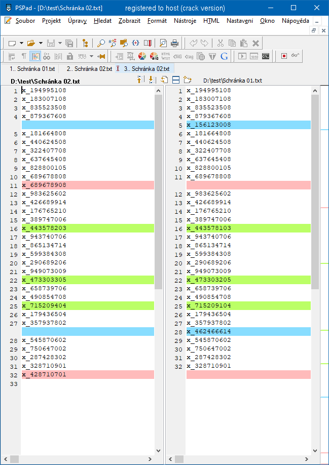

Jen momentální nápad:
Uložit porovnáváné tabulky jako txt soubor a použít PSPad (Nástroje - porovnání textu). Barevně odliší rozdíly.

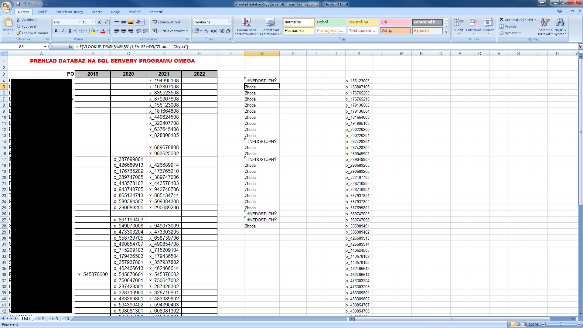

Tak aby som to objasnil pridavam printscreen.
![[92731-poradna-jpg]](https://pc.poradna.net/files/92731-poradna-jpg)
Po ecko je ta abulka od klienta, K stlpec som si tam ja nakopiroval ako vystup z SQL.
Momentalne porovnavam data z tabulky klienta s tymi mojimi, pretoze naopak mi to nefunguje.
No, takže:
vzorec je v podstate v poriadku. Z výsledkov vyplýva:
Bunka G4 hovorí, že údaj z bunky D4 nie je nájdený.
Bunka G14 (a ostatné prázdne) dáva NEDOSTUPNÝ kvôli tomu, že prázdna hodnota sa nevyhľadáva (chyba vo VLOOKUP spôsobí, že nebude vyhodnotená funkcia IF, lebo vnorená funkcia dáva ERROR)
To, čo som písal, že prázdna bunka nevadí, platí pre prípad, že prázdna hodnota je v prehľadávanom poli.
Takže pre opačný prípad, že dáš hľadať napr K5 v poli D4 až D42, prázdne bunky v stĺpci D vadiť nebudú.
Čiže ak ošetríš prípad, že ak bunka v stĺpci D bude prázdna, tak nechaj prázdne (alebo vypíš "prázdne"), tak to bude ok
No ale aby sme to nekomplikovali, v prílohe zasielam príklad (s použitím Tebou použitých stĺpcov). Áno, najideálnejšie je poskytnúť ukážku, ako si spravil, aj keď natvrdo... Mohol si vymazať prvý stĺpec a dať sem "živú" tabuľku, ale nevadí.
V pripojenom súbore máš vzorec aj pre verziu s funkciou VLOOKUP, vrátane podmieneného formátovania, ktoré sa postará o to, že riadok s výsledkom "Chyba" podfarbí
a je tam aj verzia s funkciou COUNTIF. Schválne som tam dal také prípady, aby si si všimol, ako COUNTIF pracuje. Podľa toho by bolo potrebné naň urobiť "nadstavbu", podobne ako si urobil nad VLOOKUP (funkciou IF).
COUNTIF ti totiž udáva počet výskytov v prehľadávanom poli. Takže žiadané výsledky COUNTIF by boli 0 a 1. COUNTIF prázdnu bunku nevyhodnotí ako chybu. Všimni si však, že napriek tomu, že vľavo máš dva výskyty písmena "a" je výsledkom "1", pretože v cieľovom stĺpci sa písmeno "a" nachádza len raz.

Takhle vypadá porovnání v PSPadu - to jsem měl na mysli.
