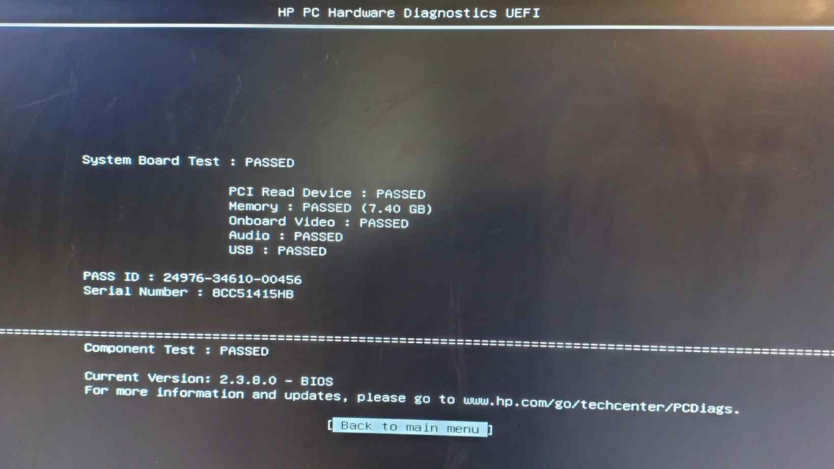

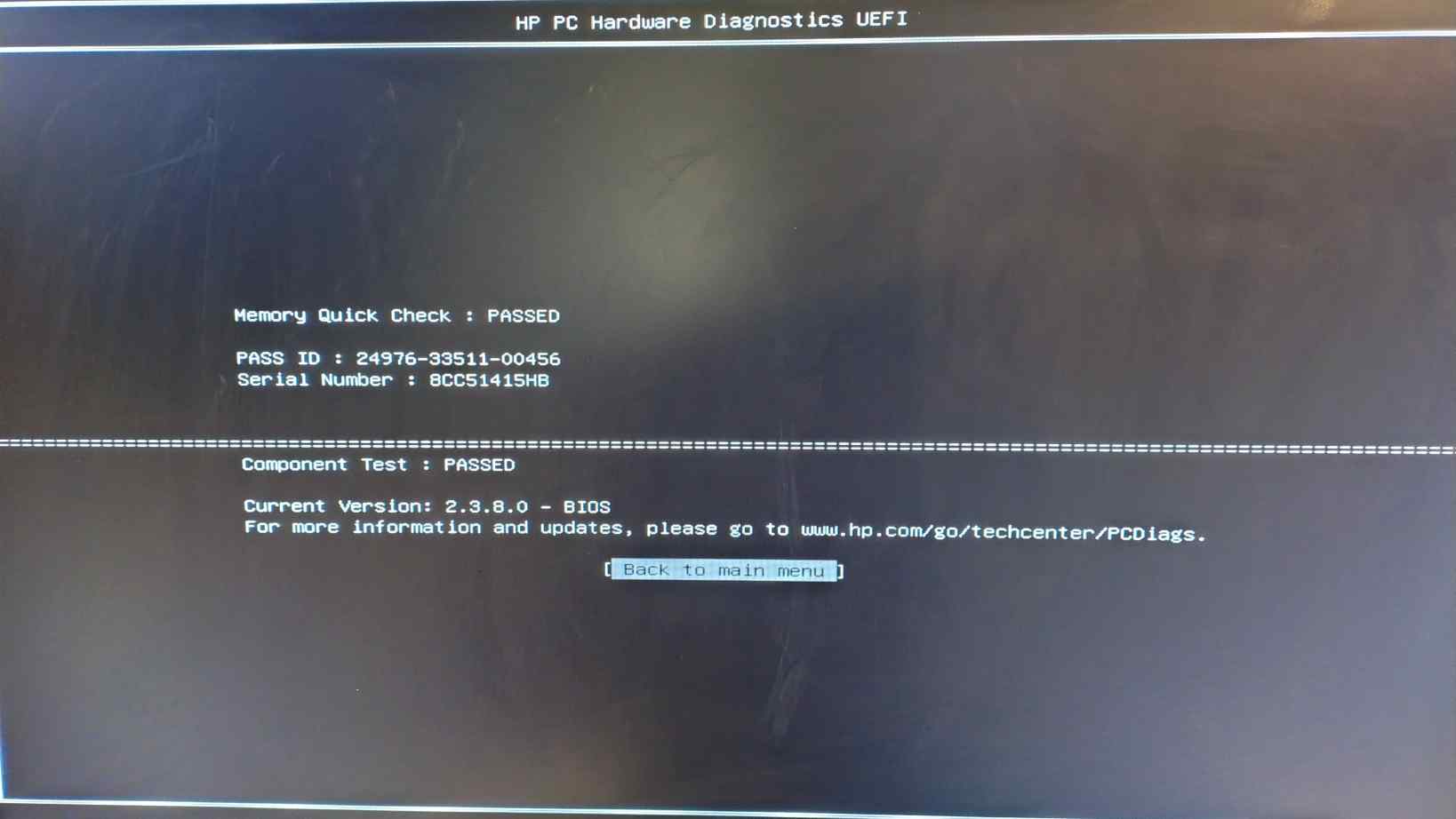

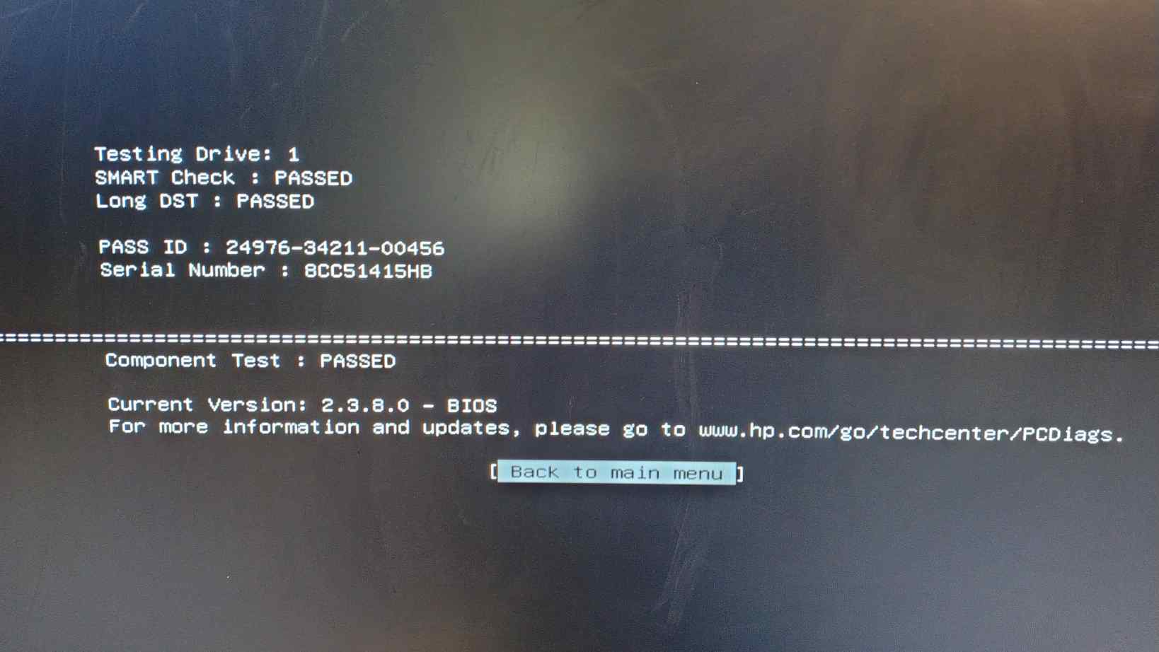

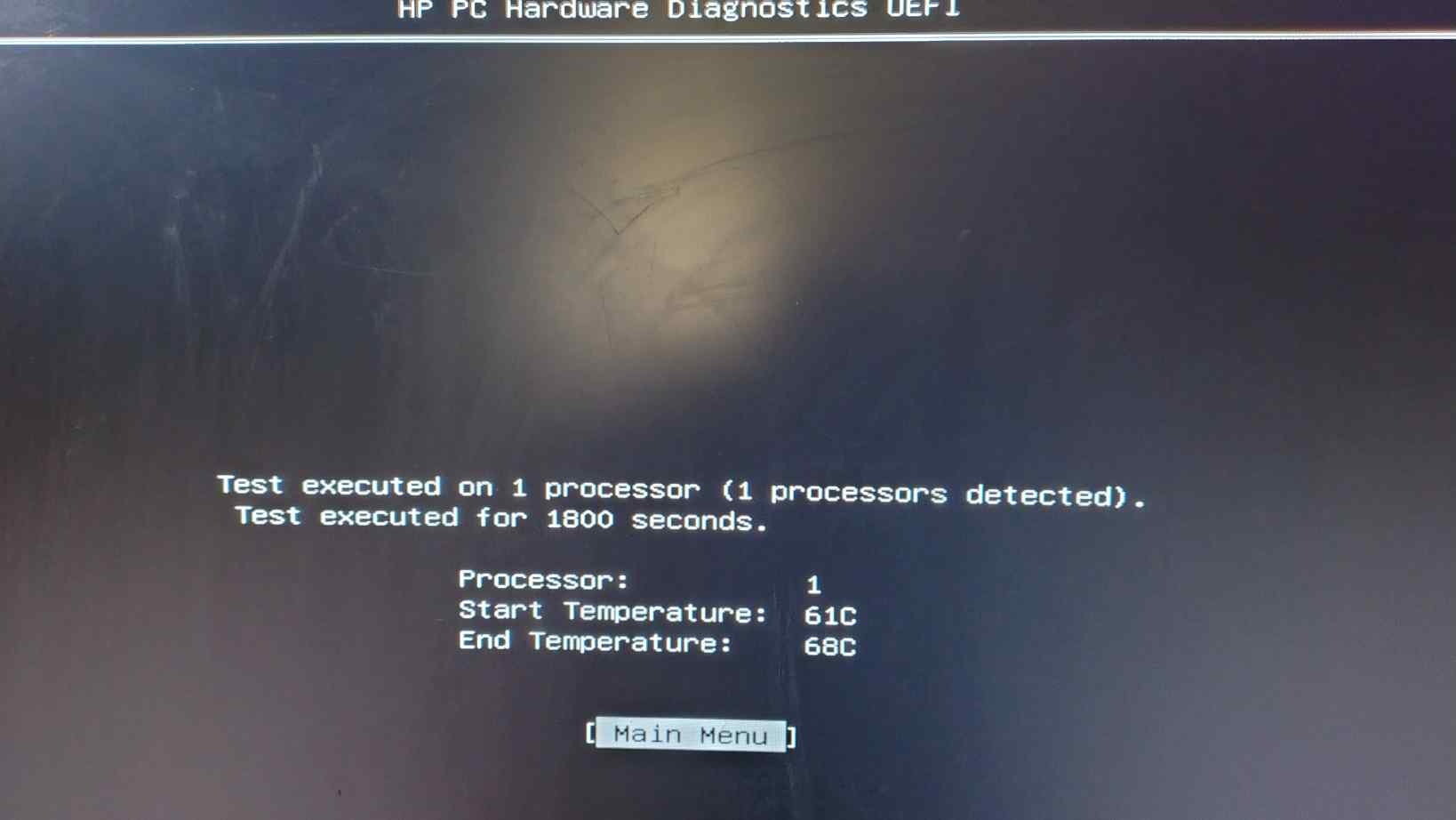

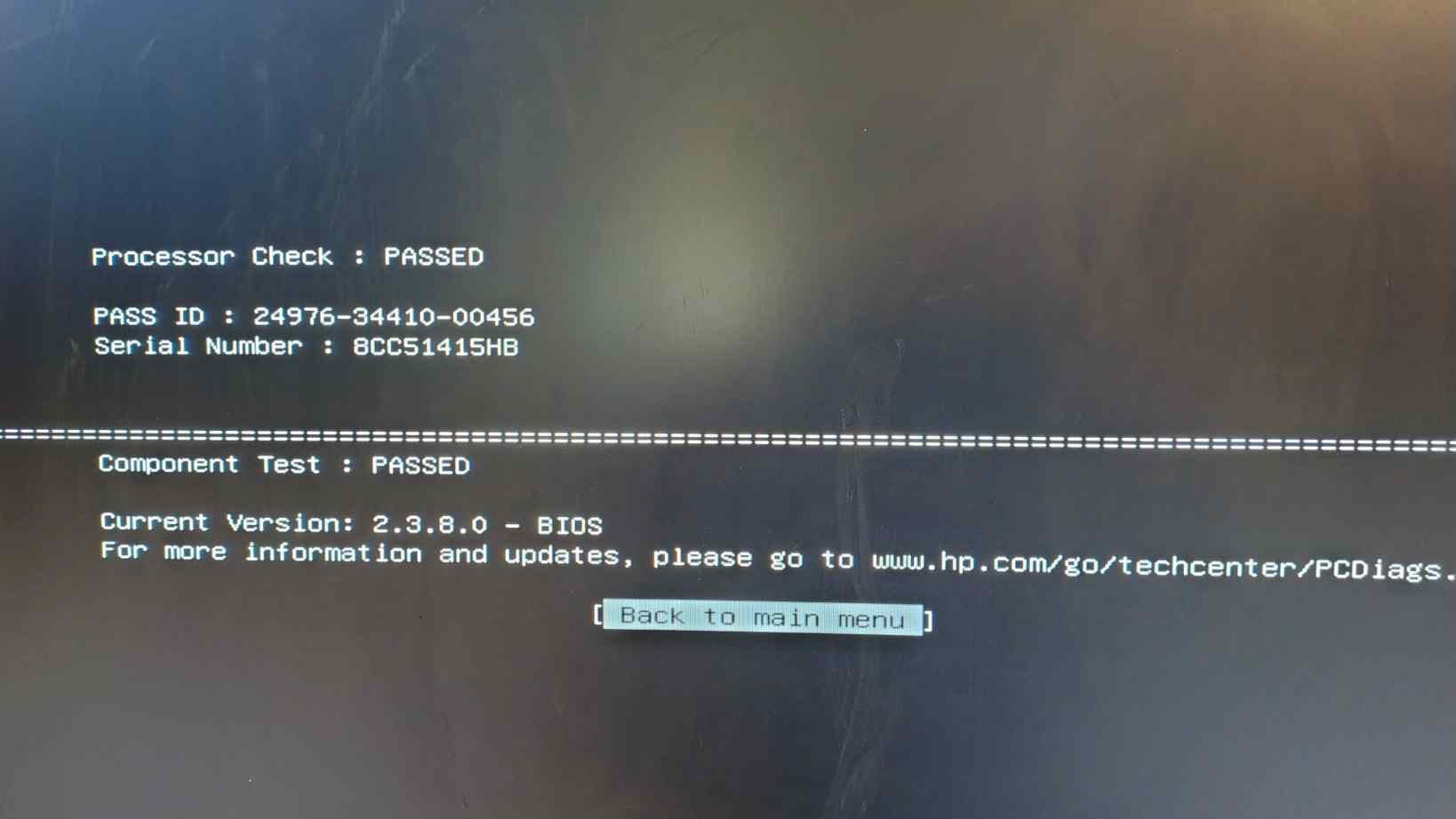

A ten test HW (i ty další) funguje ??? Jaks to spustila?
To je v tom HP když při startu držím F2.
Takže "z UEFI" ... tedy je OK. Jiná kláv. a myš vylučuje zaseklý kontakt. Opravdu záhada, když ani Live Linux nefunguje. Jaks tedy spustila ty malware testy ???

To se divím že tě to z BOOT-MENU hodilo do BIOS, tyto tools jen v trochu jiné verzi používáme u HP k zakladni HW diagnostice.
PS: Není tu to tvůj první příspěvek, a musím uznat že na holku a myslím že mi dá za pravdu více lidí jsi fakt šikovná navíc se zdravou uvahou ;)
To ze jsis vsimla te verze BIOS byl také velmi dobry krok..

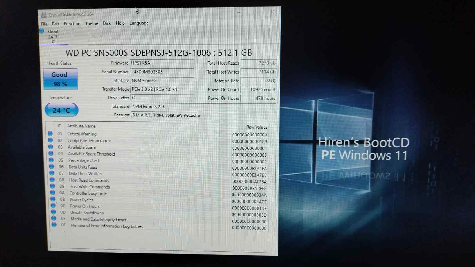

Takže poslední co jsem udělala. - smazala jsem všechny partišny na disku - znovu flashla bios tou 19-kou - čistá instalace win.11 - bez sítě - už při instalaci byly problémy protože mi po cca jedné třetině instalace přestala fungovat myš. Šlo se ale pohnout dál za použití TAB, BACKSPACE a ENTER. - po instalaci nic neudělám. Nejdou ani přemístit ikony, nejde start, nejde nastavení lišty. Připojila jsem Edge k netu a šel nastavit. Teď už nejde spustit.
Nějaky rady?

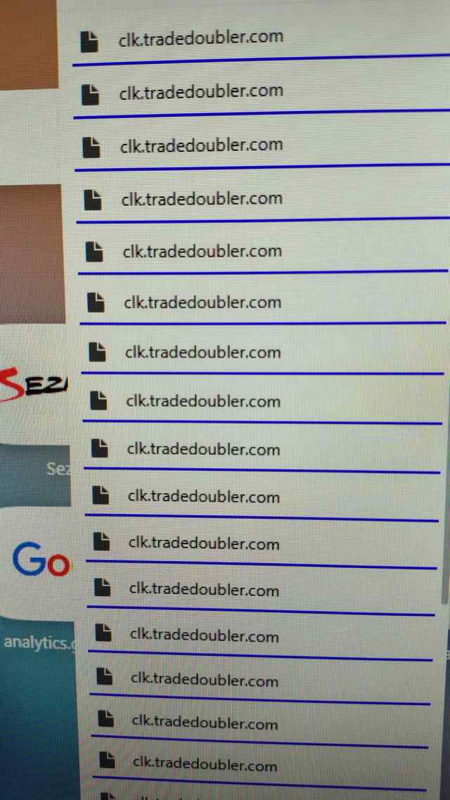

Co a odkuds tam instalovala? Jaké webovky navštěvovala?
Ten "tradedoubler" tam nespadl z nebe.
U odpovědí se zamysli, aby sis byla jistá.
Instalovala jsem pouze balík Nero co jsem dostala k mechanice. Potom jsem objednávala šminky a hadry na Temu a šaty na Wishi. Hledala jsem nějaky flash hry do počítače na odreagování. Hrála jsem Foge Of Empires ale byla to jen blbá plošinovka která mi stejně nainstalovala ve finále místo hry nějakej kasino kolotoč. Tak jsem to odinstalovala. Byla to jen webova hra tak jsem večer ještě vymazala vše z Opery. Jinej prohlížeč na tyto věci nepoužívám. Ničeho jinyho si nejsem vědoma krom klasik jako facebook, instáč nebo tiktok. A pochopitelně maily a nějaky filmy. Na filmy chodím ale jen na Disney+ nikam jinam.
"která mi stejně nainstalovala ve finále místo hry nějakej kasino kolotoč" Jak se tam dostala Opera? Přeces nic neinstalovala
Můžeš zkusit ten kompletní postup ohledně toho "tradedouber-u", co je v 1 odkazu.

Vadny disk alebo ram, skor disk.
S tím bych souhlasil => Hiren's BootCD a Crystal Disk Info, případně Memtest.

Ještě mě napadá, že se něco přehřívá - nejspíš CPU, případně iGPU. To by se chovalo tak, jak popisuješ - brutální zpomalení nebo rovnou zásek.
Každopádně jsi zkusila co se dalo, zbývá úhledně zabalit a reklamovat.
Na te šesté příloze je právě teplota ze stres testu CPU.

No já Ti nevím. Mně přijde ta teplota 68 Stupňů celkem vysoká, ale když jsem se díval na specifikace, tak by měl fungovat bez throttligu i při 90-95 stupních, takže tam problém nebude. Ram je tam úplné minimum, aby to bylo použitelné, ale to by takové problémy nezpůsobovalo. Ještě jsem si vzpomněl na program, který jsem kdysi dávno párkrát použil kromě Autoruns, Spyboot search and destroy AdwCleaneru a Mbam..... Je to Hijackthis. Můžeš vyzkoušet, je taky zdarma. https://www.hijackthis.cz/ Jinak mě snad kromě výměny disku a nové čisté instalace už nic jiného nenapadá.
https://www.cpubenchmark.net/cpu.php?cpu=AMD+Ryzen+3+7320U&id=5188 - s tím má smysl se zabývat. jen bych takový nový věc nikdy nekupoval: může mít pájenou ram a ani ji nerozšíříš - to se dá tolerovat u krámu za 4t. aio nemají vstup grafiky - při poruše atypického minipc je to monitor za 12-15t. do popelnice.

Součástí test HW od toho HP byla i klávenice. Test v pořádku ale i tak jsem to udělala jak psal fleg ale vše stejny.
"... a skoro nefunguje ani v případě, že nabootuji live Linux"

Ta diagnostika, co jsi mi poslal, mě nepřímo odkazovala na bios.
Ony totiž nešly ani nainstalovat zpět jedenáctky. Po třetím neúspěšném pokusu jsem koukla do biosu.
Zjistila jsem, že mám v.17 ale na HP je v.19.
Na druhym pc jsem si udělala boot usb a přehrála bios. Od toho momentu se vše chová normálně.

Kde se ti po čisté instalaci objevil tradedoubler?
https://malwaretips.com/blogs/remove-clk-tradedoubler-com/

Už s tím nedělám nic. Zabalím to a pošlu do Alzy. Ještě jsem udělala toto.
Nabootovala z Hirens. Spustila Crystal disk. Výsledek jsem musela vyfotit protože potom se Hirens sekl a nešlo udělat vůbec nic. Šlo jen spustit novej program u kteryho vyskočilo úvodní okno a program se sekl.
Spustila jsem AIO s F2. To najede ta integrovaná diagnostika v HPčku. Toto jsem musela vše vyfotit protože nevím jak uložit screeny z tohoto stavu počítače.
Pokud nabootuji z live Linuxu tak mám čas asi 20 sekund na to, rychle udělat to co chci protože potom se mi to sekne.
Moje volba, vrátit se k Linuxu na tomto pc, je o ničem protože na tomto aiu nejede ani Linux.
Mrzí mě jen to, že ač to dopadlo nezdarem a pc jede do servisu, nevím co se stalo a co to způsobilo.
tak velký krám asi těžko upad, to by sis všimla, čili by nemělo jít třeba o nedržící chladič na cpu, přece jen ta teplota je vyšší. hwmonitor má ostatní teploty ok? jde nějaký zadní panel od pc části odendat a nechat otevřený?
pak je otázka, co s tím dělal servis a na co se vlastně díval, místo tvých profi tam jen dal home + hp bloatware, jestli jsem v obraze. správce zařízení teda mají v pořádku?
nefunkční myš pod w10+ je záhada, s tím by instalačka neměla mít problém.

A čo sa týka spomínaného malware (písala si to v popise) - Adwcleaner a MBAM väčšinou to vyriešia, ale musíš to vykonať v SAFE Mode!

A je pravda, že jsem ten Adwcleaner ani MBAM nespouštěla v Safe mode.
Na druhou stranu to ale nechápu. Kaspersky, avira, UBCD, Hirens boot. Vše boot DVD a ani tato dvd nejela. Na Linux jsem mohla zapomenout. Ten bootoval půl hodiny.

Podle mě byl hardware v pořádku.

ty adwcleanery sloužily na vykopání reklam na "investování".
rootkit mohl být stahovač reklam aj. nebo blokovač instalací, který by měl odhalit každý bootovací antivir - kaspersky rescue disk, avira, drweb, ...
jestli zabraly nebo zda vůbec byly použity, je tu celkem těžké dohledat.
