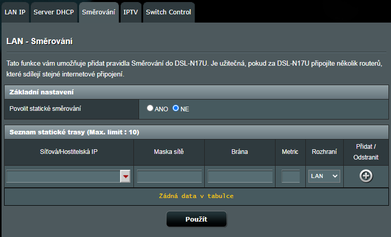

Musis pridat do nadradeneho routra staticku routu toho druheho routra a na tom routri musis vypnut N…

některé routery umí vypnout nat, každopádně u všech to jde obejít vynecháním wan vstupu (platí pro 2…

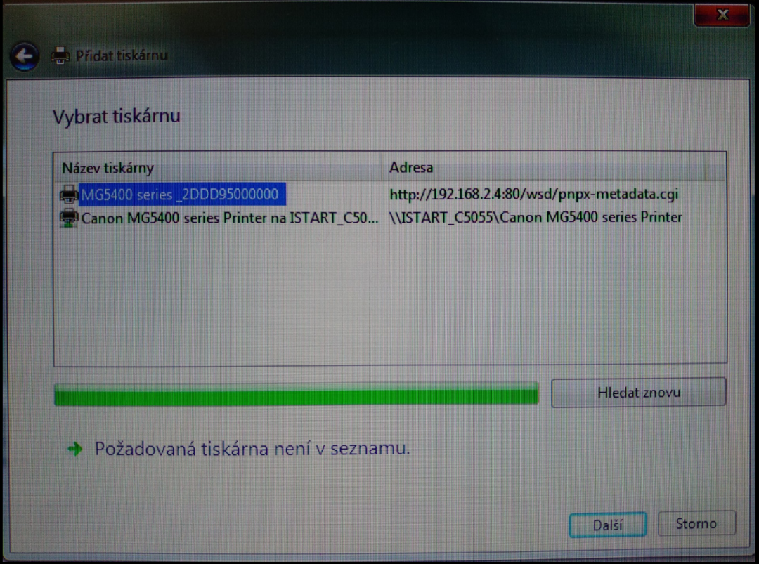

Tiskárna má svůj setup přes web (podobný jako třeba setup routeru), kde je také dost nastavení, které ale nechci rozdrbat. Dám sem kdyžtak screeny.
V možnostech přidat síťovou tiskárnu, se ukáže 2x. Jednou na lokálu a druhá na http://. Z toho vůbec nejsem moudrý, ale třeba to souvisí. Přidávám screenshot sem.

Musis pridat do nadradeneho routra staticku routu toho druheho routra a na tom routri musis vypnut NAT (co na vacsine soho routrov nejde).
Pripadne musis presmerovat porty, co je tiez o drzku.

Jinak jsem ještě našel takovou zajímavou možností v Asusu, ale moc dobře nechápu, co to v praxi dělá. Jakési směřování nebo co... viz screenshot.

Prosím, mohu se zeptat úplně prostě takto: je možné jakkoliv zprovoznit a zviditelnit tiskárnu do nadřazené sítě nebo to nijak není možné žádným způsobem při zachování současného nastavení sítě, tj. DHCP jede na obou routerech a sítě jsou tedy záměrně oddělené?
Ok. Povedlo se mi to celé shodit, jak jsem se v tom hrabal, takže setup tiskárny a Belkinu jsou v továru. Poradíte mi tedy prosim, jak správně nastavit Belkina?
Jinak v setupu Asusu jsem na kartě LAN našel možnost "směřování pro připojení dalších routerů za Asus..." K čemu je to dobré?
Tak po překontrolování základní věci a to, jestli mám správně uložený port v routeru, už to funguje. V DHCP prvního routeru jsem pevně nastavil IP pro druhý router a v něm preportoval na tiskárnu tcp/ip port.
Takže děkuji všem a pardon za občasné nedorozumění v terminologii. Pokaždé jsou ty věci pro mě nové. Zase vím něco více.
