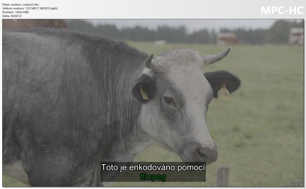

... skoro všechno, co se týče videa, umí ffmpeg. A toto zrovna umí.
Pozadí titulků nastaveno v ffmpeg, barva titulků nastavena v srt.
![[93883-output2-mkv-thumbs-jpg]](https://pc.poradna.net/files/93883-output2-mkv-thumbs-jpg)
Toto je jen základní nastavení, donastavit se tam dá cokoliv.
Výsledek:
Toto vypadá slibně. Ale půjde dát takové video na Youtube, aby titulky zůstaly zachovány, jak jsou? MKV umí i ten MKVToolNIx (co jsem ho zkoušel). Ale když jsem pak převedl mkv do MP4, tak se titulky ztratily.
Chtěl jsi titulky v obraze. Toto jsou titulky v obraze. A ty se ztratit nemůžou. Takže budeš je mít přesně tak jak je do videa vložíš i na youtube.
A jestli chceš mp4 tak na konci toho řádku dej místo output.mkv tak output.mp4
A jestli je tam i audio a nechceš ho reenkodovat tak tam přidej -acodec copy
A pokud si nechceš hrát s názvama tak si na to udělej cmd skript, na který, když přetáhneš video s titulky, tak ti to video s titulky rovnou převede.

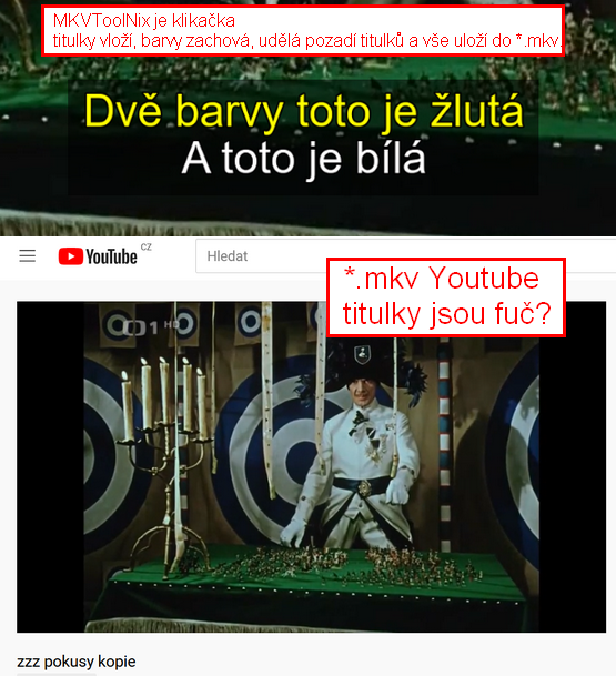

MKVToolNix - je to klikačka. Titulky vloží, barvy jsou zachovány, pozadí se udělá. Jenže když dám *.mkv na Youtube, titulky zmizí.
Co dělám blbě?

Proto potřebuje všechno dát do MP4, kde to bude zachováno. V podstatě už to nebudou titulky, ale součást obrazu videa. To pozadí udělal MKVTool. Barvy písma jsou v *srt. Problém u Youtube je v tom, že ty barvy v *.srt ignoruje a další (to už by byl menší), že se musí na YT titulky spustit (a nastavit velikost, pozadí a barvu - avšak pouze jednu).

Přesně to dělá ten můj příkaz v ffmpeg. Prostě titulky už nebudou titulky, ale součást videa. Tak co furt řešíš?
Udělal jsem pro tebe ukázky výstupu:
ffmpeg -i video.mkv -filter_complex "subtitles=titulky1.srt:force_style='BackColour=&
Použity dvě titulky srt, nastavena jiná velikost a font. Obě bez obrysu.
