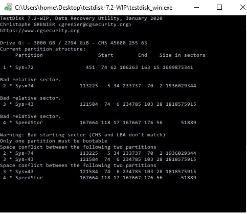

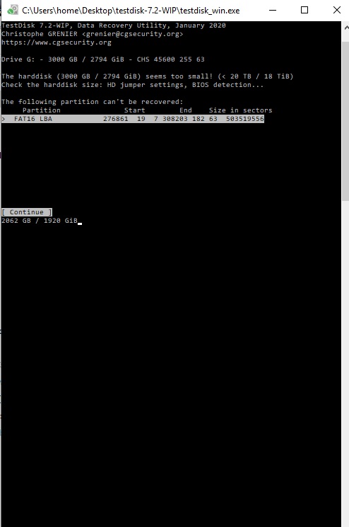

Díky moc za návod. Pustil jsem ten testdisk a zatím mi to napsalo, že jso poškozené nějaké Fat tabul…

Tak část testu proběhla, potřeboval bych teď trochu navést co je tam vlastně špatně a co dál. A - Ad…

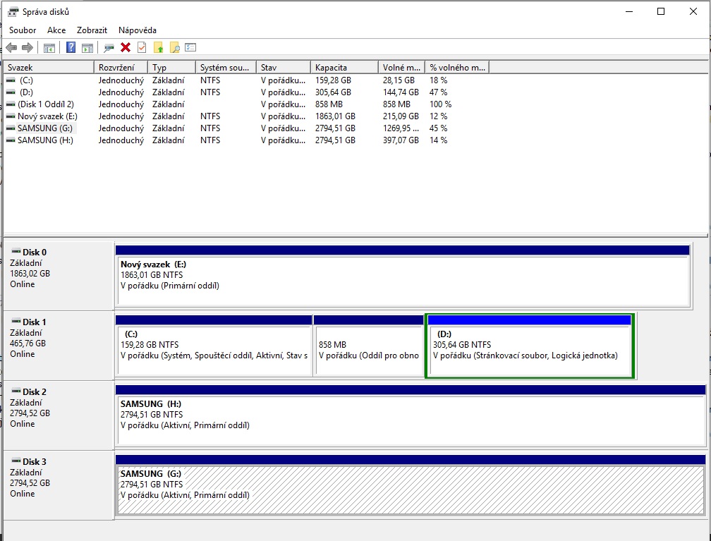

Správce disků ten disk vidí a píše že je v pořádku. Na obr. je to disk G:

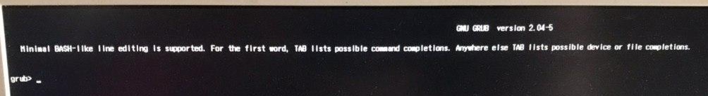

A jsem zase tam kde jsem byl již několikrát. Po nabootování z USB mi naběhne následující okno a já j…

Problém je v tom, že se do Ubuntu nedostanu. Po nabootování z USB mi vyběhne okno viz příloha a jsem…
Horal 17.03.2020 19:50
Horal
Zkusils tam napsat exit ??? Jinak použij jiný systém, jsou jich tuny ...
dsa 17.03.2020 19:53
dsa
Ano a vrátilo mě to na výběr bootování win nebo USB (Linux). Dal jsem znovu USB a naběhla znova stej…

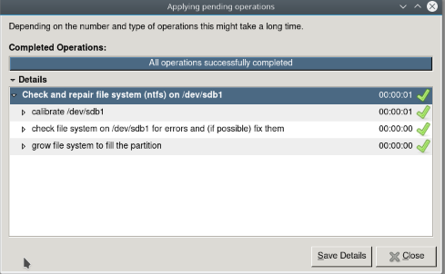

Tak nakonec jsem se do disku dostal přes Acronis Tru Image. Všechny složky jsou tak zachráněny a zál… poslední

Nejdřív bych zkontroloval v jaké fázi to vázne, tedy jestli systém vidí příslušný disk a oddíly na něm (správce disků), pak jestli k němu má přístup (stane se, že se jenom rozhodí práva a disk je jinak v pořádku, což dává právě hlášku přístup odepřen). Chkdsk bych nedával (kdyžtak jen ke čtení), to je dost neurvalé a vše co neni v pořádku maže, což neni dobré pro zachování dat (stejně jako scandisk je to program, který má obnovit použitelnost média, ne data).

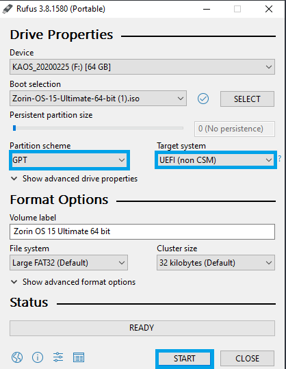

Můžete mě někdo navést jak ten zpropadený linux dostat do nějakého PC?
Stačí jaká koliv linuxová edice (stačí jakákoliv podstatně menší LITE edice, nebo live CD Gparted ), dejme tomu, že budeme vycházet z klasického Ubuntu.
• Obraz ISO Ubuntu LTS na stazeni zde : http://releases.ubuntu.cz/18.04.4/ubuntu-18.04.4-desktop-amd64.iso
• Gparted (který bych osobně upřednostnil ) je ke stazeni zde : https://gparted.org/livecd.php
- Následovně stáhni Rufus, doporučil bych ti "portable verson" která nevyžaduje instalaci : https://github.com/pbatard/rufus/releases/download/v3.9/rufus-3.9p.exe
- Po spuštění Rufus, zvol :
1) DEVICE : Zvolit tvůj klíč USB
2) BOOT SELECTION : Zvolit tvé stahlé ISO ubuntu
3) PARTITION SCHEME : Pro systém UEFI
3) TARGET SYSTEM (UEFI) : GPT
4) Start / Spustit
[89414-rufus-poradna-png]
- Po vytvoření jen z něho nabootuj.
(V případě ze problém nezmizí, dezaktivuj na tvém notebooku v BIOS secure-boot, použij port typu USB 2.0.)
- Pri použítí GParted, zadej u postiženého disku jen vyhledat chyby / oprava :
[89415-gparted-poradna-png]
zkus se rozepsat: co bootuješ z usb a proč? kdes tu věc vzal?
synátorem neodpojovačem sis nechal poškodit externí disk. proč nestartuješ z původního disku v pc?
v jakém stavu je teda tvůj pc a dotčené disky kolem?
zkoušel jsi nějaké diagnostické / opravovací nástroje? které, pod windows nebo boot verze? a co opravily?
(dětem patří do rukou pouze bezcenné flashky. tak asi do 40 let, než se je naučí korektně odpojovat)
Abych to tedy upřesnil. Poškozený disk je externí, s OS nemá nic společného. Jedna z pomocí byla v PC nabootovat Linux a v něm se podívat jestli Linux ten disk otevře. Bohužel ať se snažím jak se snažím, Linux se mi nedaří nabootovat. Ohledně ostatních disků, ty jsou všechny v pořádku. Jak jsem psal výše, vyzkoušel jsem i další 3 notebooky, ale ani na jednom se mi nepodařilo Linux nastartovat. Na dvou zařízeních vůbec nezačal bootovat na PC a dalším notebooku naběhlo okno viz výše. Grub>.....
A zde nevím co zadat. Internet jsem samo projel, ale návod pro mou potřebu jsem nenašel.
live linuxů existuje 3pr..., možná by pomohlo v biosu zakázat dementnosti jako secure boot.

a TestDisk: https://www.cgsecurity.org/wiki/TestDisk
