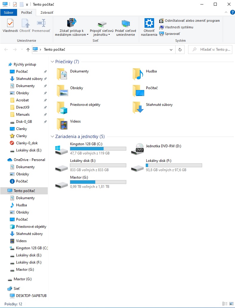

Takže po dlhej dobe mám problém z mojimi diskami, interné SSD disk Kingston 128 GB a HDD Toshiba 1 TB 7200/ot, a externým diskom USB 3.0 Seagate 2 TB 7200/ot + vlastné napájanie. Doteraz šli disky v pohode, kopíroval som rýchlo aj súbory v radoch GB. Odvčera sa ale niečo stalo, kopírovanie 1 MB súbory trvá z disku SSD na disk HDD trvalo 30 min. čo je smiešne. Reštartoval som počítač a skúšal 1 MB súbor nakopírovať na externý HDD, a to samé...
Všetky tri disky som prešiel pomocou HD Tune, ani jeden nemá vadný cluster. Disky som prešiel aj crystal disk info, nenašlo sa žiadne poškodenie. V správcovi zariadení, nemám tiež žiadne žlté výkričníky. Skúšal som test chkdsk aj sfc /scannow
V čo môže byť problém, že disky pracujú tak pomaly?

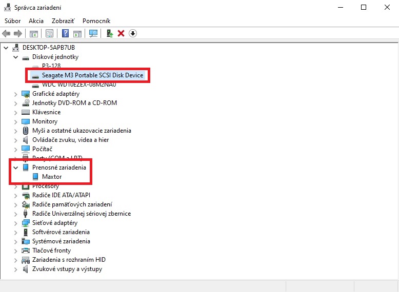

Všetky tri disky mám v správcovi zariadení, presne takto nastavené. V USB 2.0 Porte externý disk nef…
TomasD 20.08.2022 16:00
TomasD
Proto chce nahlédnout na chipset (BUS/ SouthBridge)j Nevsiml jsem si jestli jsi to uz nekde psal, al…

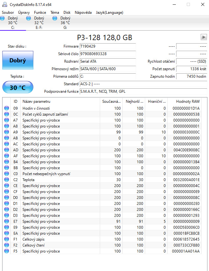

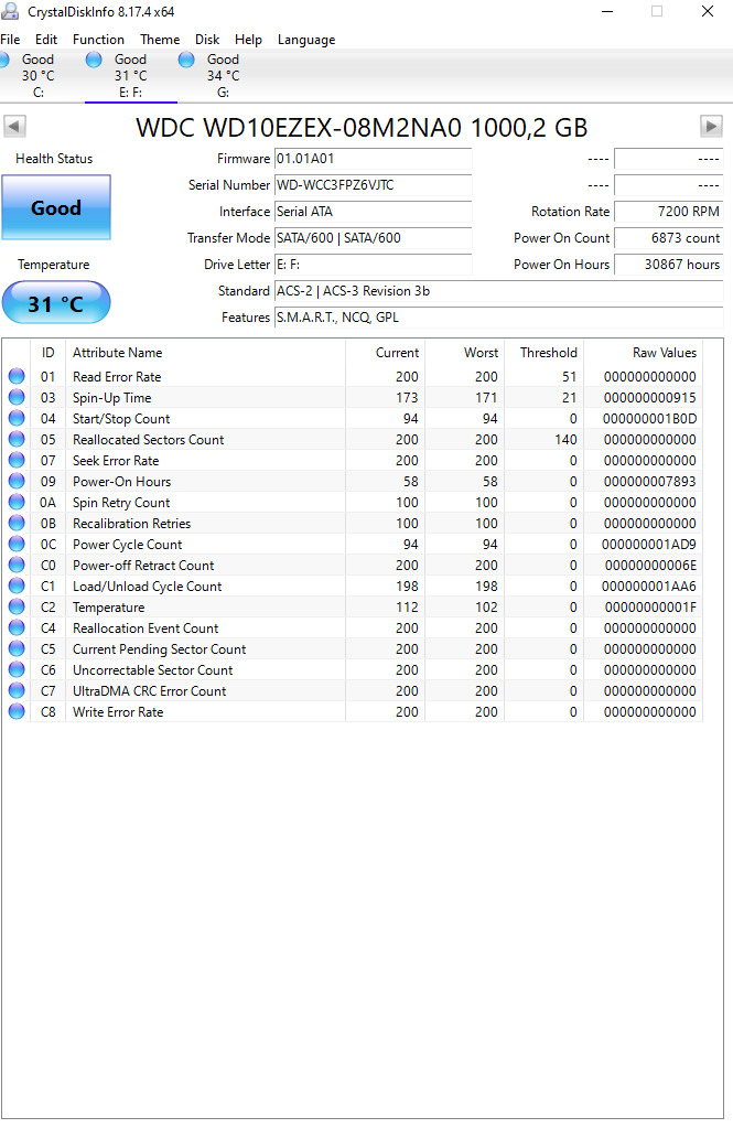

súbor geek.exe, programu ktorý používam na bezpečné a hlavne čisté odinštalovanie aplikácií. Spolu z…
lední brtník 20.08.2022 18:06
Čo je cdi?
TomasD 20.08.2022 18:41
TomasD
že by toto? Ty to ani nečteš nebo nechápeš psaný text, natož abys něco z těch rad zkusil.
Karel04 20.08.2022 18:50
Karel04

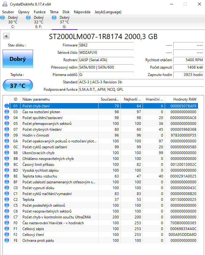

https://www.cistepc.cz/crystal-disk-info-ukaze-vse-o-harddisku/ c7 podle jazyka označují: "crc error…
lední brtník 20.08.2022 19:53
To znamená, přeinstaluj Win 10 a veškeré ovladače, a hlavně nepoužívej tu sračku gee...nebo jak se t…
jezekhifi 21.08.2022 18:26
jezekhifi
Tentoraz to vážne nebude win10 ani MS, crystal disk info ukazuje normálne teploty všetkých troch dis…

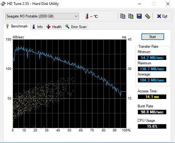

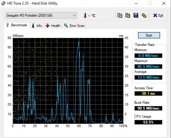

Takže môj externý disk bol pripojený na externý USB 3.0 Hub, AXAGON 7 HUB z externým napájaním viz.…
TomasD 31.08.2022 11:31
TomasD
Tak ty tu celou dobu něco řešíš a pak prozradíš, že je asi vadný hub a že tě dosud nenapadlo ten dis…
Karel04 31.08.2022 12:57
Karel04
Problém z internými diskami ale nijako nesúvisí z USB 3.0 externým Hubom. Externý riešim len kvôli t…
TomasD 31.08.2022 15:31
TomasD

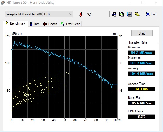

Jaks přišel na to, že je to třetinová rychlost ??? 100-140 MB/s je nejspíš normální pro 2,5" 2000 GB…
dsa 31.08.2022 13:06
dsa
To je to že normálna prenosová rýchlosť na rozhraní USB 3.0 je 4.8 GB/s. To aspoň píše môj výrobca n…
TomasD 31.08.2022 15:25
TomasD
:-):-):-) to myslíš vážně ??? To je rychlost rozhraní USB3. Řekl bych, že je to 2,5" ale v popisu je…
dsa 31.08.2022 16:31
dsa
Taký istý papierik mám aj pri HDD, je to jeho elektronicka verzia. To 3,5" musí byť nejaká chyba, je…
TomasD 31.08.2022 18:12
TomasD
Těch chyb je tam víc :-) Rychlost USB3 není 4,8 GB/s, ale 5 Gb/s (a to je DOST rozdíl, hlavně to B/…

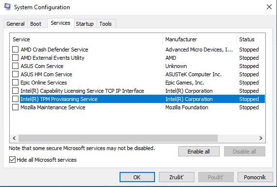

ty sluzby od amd, asus, mozilla povazuju za zbytecnosti, prekvapuje me ze neco z nich vytezovalo cpu…
brum brum 01.09.2022 12:49
brum brum

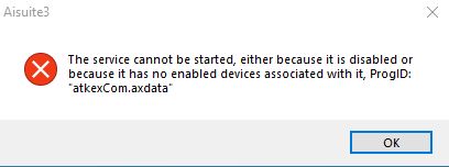

Ľudia, niečo sa muselo stať globalne lebo dnes som vyhľadával pomoc ohľadom problému z Asus PC suite…
TomasD 02.09.2022 17:17
TomasD
paneboze - rekni jediny duvod, na co to svinstvo "pc suite" instalujes? neni to ovladac, jen zbytecn…
brum brum 02.09.2022 17:32
brum brum
Přeloženo do češtiny. [Screenshot-20220902-172832.jpg]
topné těleso 123 02.09.2022 17:33
topné těleso 123
doted mi neni jasne, proc nova instalace ... - s aktualne stazenymi w10 (je to tak?), - s ovladaci o…

crystal disk info (a podobné smart utility) není všemocný. když neukazuje problém, neznamená to na 100% že je vyloučená nějaká vada.
pro jistotu: u žádného z těch disků to neukazuje chybu "c7" (crc error)?

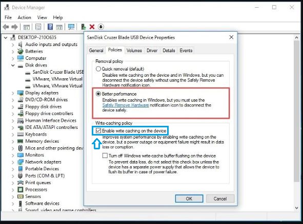

Mohl by ses podivat ve spravci zarizeni, jestli mas u toho externiho disku poveleny : "enable caching" ?
[95660-enbl-cache-jpg]

typ ssd kingston jsi taky neupřesnil.
screeny z cdi taky chybí, nebo aspoň potvrdit, že smart hodnota "c7" je 0.
ještě bych se optal, jestli máš zakázané automatické aktualizace ovladačů, ale obávám se, že u novějších verzí w10 (a tím tuplem u home) to běžně není možné.
c7 podle jazyka označují: "crc error", nebo "počet chyb udma"
znamenalo by to problém s kabelem/připojením.
ptal jsem se i na další věci, ale vidím, že to drhne.
přitom chválím, že byl cdi použit ihned při výskytu problému, jen tu chyběl jakýkoliv screen. člověk či brtník se pak musí na kdeco 2x vyptávat a stejně zbytečně.

běžný mechanický disk ze sebe není schopen vyrazit příliš větší rychlost než těch 150mbyte (sata1). jistě, může se to hodit pro čtení z cache disku. ale až takový rozdíl v tom zážitku nebude.
kdo nevěří, ať si vygooglí screeny s hdtach, hdtune, crystaldiskmark...

Chyba pri presúvaní súborov sa objavila 19.8.2022 o 16.00. Chyba spôsobuje, že pri kopírovaní súborov z disku na disk, windows nedokáže presunúť súbor z disku C na disk E či F. To samé aj disk G. Ale ak presúvam len vrámci jedného disku, nič také sa nedeje. Najdôležitejšie súbory som už zálohoval pomocou dvd Napaľovačky. Napaľovačku som už odpojil a je odpojená.
Asi od 23.8.2022 mám problém, disky samovoľne zmenili svoje názvy. Všetky Disky sú v režime SATA600 ale ani k jednému disku nemám manuál. Ktorý by mi povedal ako zmeniť režim disku. Nikdy som to nerobil, čo ak prepojím nesprávne pini na Disku. Disk, ktorý sa tvári ako disk P3-128 od spoločnosti KingSpeed, je v skutočnosti disk Kingston 128 GB.
[95720-nova-bitova-mapa-3-jpg]
Disk, ktorý sa tvári ako western digital 1 GB je v skutočnosti Toshiba 1 GB. V obrázku dolu mám aj výpis zo správcu úloh.
[95718-nova-bitova-mapa-jpg]
Disk, ktorý sa tvári ako ST2000LM007-1R8174 2000,3 GB, je v skutočnosti Seagate disk, ktorý sa pred tým tváril ako Maxtor.
[95719-nova-bitova-mapa-2-jpg]
Tu je dôkaz, zo správcu úloh. Mám len jeden externý disk, iný nemám.
[95721-nova-bitova-mapa-5-jpg]
Tu je obrázok z Tento Počítač.
[95722-nova-bitova-mapafgdfd-5-jpg]

Chybné je napájanie alebo samotný externý usb hub
ten hub, vyhoď ho - obsahuje nespolehlivé konektory v místech, kde je potřeba šetřit každou desetinou ohmu.
a ty tomu věříš ::)
v pc světě existují snad tisíce protokolů, které mají nějakou teoretickou jednosměrnou nikdy v praxi nedosažitelnou rychlost. podvodní výrobci se jimi rádi chlubí už od výroby prvních 8086 (asi 30 let). jistě, zas to není taková doba, aby si každý všim, někomu to trvá.
taky ti vůbec nevadí, že prodejce udává teoretickou rychlost rozhraní (kabelu), zatímco má na jeho konci pověšený pomalý mechanický disk, kterému kdysi bohatě stačilo rozhraní sata150.
Disk je navyše nastavený v SPRAVCA ZARIADENÍ/SEAGATE M3 PORTABLE/VLASTNOSTI/Politika/Vyšší výkon
půjde spíš o cachování struktury disku. tím hrozí jen vyšší riziko ztráty dat při předčasném odpojení. na rychlost to má malý vliv.

Externý disk budeme ešte naďalej riešiť. Včera vo večerných hodinách som hľadal na internete, pomoc ohľadom prehrievania CPU a nedopatrením sa mi podarilo vyriešiť aj problém z kopírovaním medzi internými diskami. Problémy spôsobovali aplikácie niektorých ovládačov, ich vypnutím došlo k 97% zníženiu využitia CPU, aj k oprave kopírovania medzi internými diskami. Posielam foto aplikacií:

paneboze - rekni jediny duvod, na co to svinstvo "pc suite" instalujes? neni to ovladac, jen zbytecny bloatware.
ty ho nepotrebujes, pc ho nepotrebuje, windows ho nepotrebuji - tak proc?
kdybys nebyl liny sem dat screen z ms autoruns, leccos by se vyjasnilo.
konkretne atk... u asusu zacinaji na notebucich ovladace fn-klaves. co to dela na tvem stolaku?

... tak vytezovala procesor, presneji pry ty sluzby cos ukazal.
vadny polomechanicky hub je uz predpokladam v popelnici.
priste doporucuju pouzit: ms process explorer, je pouzitelnejsi na vytizeni cpu / vadneho hw nez od win8+ stupidni spravce uloh.
a jeho rodny bratr: ms autoruns, dobry prehled nad automaticky spoustenym svinstvem.

AMA00 Driver, Engine Interface
chce to dohledat popis ve vlastnostech -> advanced -> hardware: vendor & device. pravděpodobně k ničemu, zakázat.

a ty řešíš rychlost na externí usb a fantazíruješ o 4.8gbit rychostech? už jsem se ptal, jak zdůvodníš obrovské množství chyb čtení starého ssd kingston, to ignoruješ.
