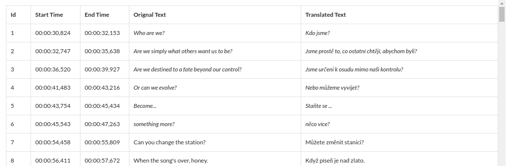

* Nebo si stahni anglicke a jen si je preloz treba v « google translate » do cestiny ;-)
sofwtérové
Takové teda neznám?
A jaké překladače máte na mysli? Jednou jsem použil online překladač titulků využívající Google Translate.
Výsledek? Katastrofa. Nejde jenom o nevhodný překlad a špatné skloňování. Daleko horší je to, že věty se běžně zobrazují na vícekrát a to je pro překladač pohroma.
Ach jo, neni to vse Google translator, ve vyhledavaci jsi urcite nic jak SubTranslate, Sub Translator, SRT-File Translator, Subtitle Translation Wizard etc ani nepokousel nehledal, nejsou jen Online prekladace --- je to ztrata casu ..
- Pro cestinu nemohu, jelikoz v CR nebydlim uz 20 let a pouzivam jiny zcela odlisny jazyk, proto si ti doporucit neco pro preklad do cestiny dovolit netroufnu. Musis holt pohledat a vyzkouset. SRT Translator neznam (aha, ten pouziva zrovna Gtranslate tak nic) , ale mohl by fungovat.
- V kazdém pripade, z pocatku jsem také upravoval cas v titulkach, ale rychle jsem presel primo na preklad tech (protoze to byla piplacka, trvalo to dlouho, bylo to zbytecne komplikované), které byly spravne synchronizované. Tak jsem stahl treba anglické a ty jsem nechal jenom prelozit. (v mém jazyku, je stavba very podobna ENG, tak i delsi vety nemaji problém, u cestiny me to pripadne stale akceptovatelné. Hodne SW sice pouziva GTranslate ale maji i vlastni motor, ktery prelozeny text jeste upravuje, tak vysledek prekladu neni vzdy takovy, jako preklad pres samotny Google Translate na Google.).
